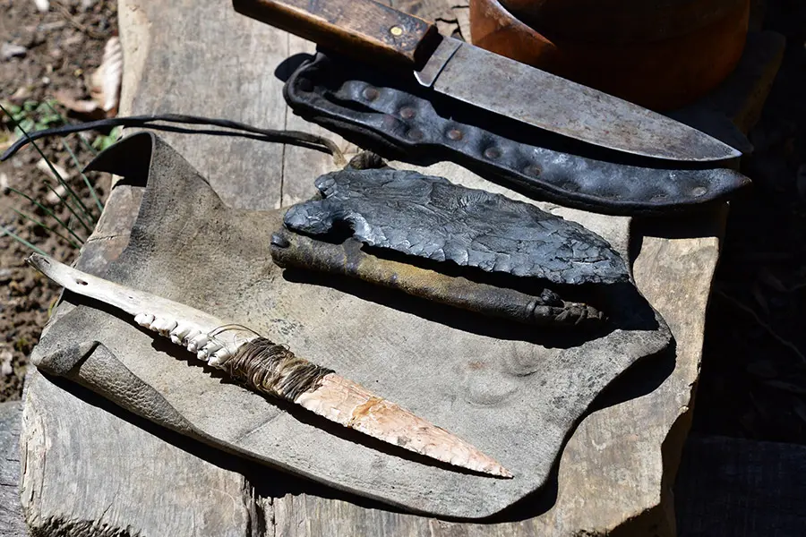

    Pech wurde für eine Vielzahl von Zwecken eingesetzt, wie zum Beispiel:
    • Befestigung von Steinklingen und Pfeilspitzen an Holz- oder Knochenschaften
    • Abdichten von Booten und Behältern, um sie wasserdicht zu machen
    • Reparaturen von Gegenständen wie Keramik oder Holzgegenständen
    Heutzutage wird Harz als Klebstoff vor allem von Menschen verwendet, die traditionelle Handwerkstechniken praktizieren oder in der experimentellen Archäologie arbeiten.
