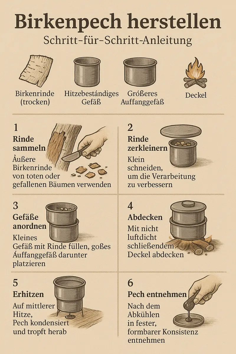

    Materialien und Werkzeuge:
    • Birkenrinde (vorzugsweise von abgestorbenen Bäumen oder heruntergefallenen Ästen)
    • Ein hitzebeständiges Gefäß (z.B. eine Metall- oder Ton-Dose)
    • Ein größeres hitzebeständiges Gefäß (z.B. eine alte Pfanne)
    • Ein Deckel oder ein hitzebeständiges Objekt zum Abdecken des kleineren Gefäßes
    • Eine Wärmequelle (z.B. ein Lagerfeuer oder ein Grill)
    Schritt 1: Sammeln der Birkenrinde
    Sammle die äußerste Schicht der Birkenrinde, die reich an natürlichen Ölen ist. Achte darauf, nur abgestorbene Bäume oder heruntergefallene Äste zu verwenden, um den lebenden Bäumen keinen Schaden zuzufügen.
    Schritt 2: Zerkleinern der Birkenrinde
    Zerkleinere die Birkenrinde in kleine Stücke, um die Oberfläche zu vergrößern und den Trocknungs- und Pyrolyseprozess zu erleichtern.
    Schritt 3: Anordnung der Gefäße
    Lege die zerkleinerte Birkenrinde in das kleinere hitzebeständige Gefäß. Platziere das kleinere Gefäß in das größere hitzebeständige Gefäß. Das größere Gefäß dient dazu, das austretende Birkenpech aufzufangen.
    Schritt 4: Abdecken des kleineren Gefäßes
    Decke das kleinere Gefäß mit einem Deckel oder einem hitzebeständigen Objekt ab. Die Abdeckung sollte nicht luftdicht sein, damit Gase während des Erhitzungsprozesses entweichen können, aber eng genug, um das Eindringen von Sauerstoff zu verhindern.
    Schritt 5: Erhitzen der Birkenrinde
    Erhitze das Ganze bei niedriger bis mittlerer Hitze. Die Birkenrinde wird langsam zu Kohlenstoff reduziert, während das Birkenpech aus dem kleineren Gefäß tropft und sich im größeren Gefäß sammelt. Dieser Prozess kann mehrere Stunden dauern. Sei geduldig und achte darauf, dass die Temperatur nicht zu hoch ist, um ein Verbrennen der Birkenrinde zu vermeiden.
    Schritt 6: Sammeln des Birkenpechs
    Nachdem das Birkenpech aus der Birkenrinde extrahiert wurde, lass es abkühlen und härten. Entferne das abgekühlte Birkenpech vorsichtig aus dem größeren Gefäß und bewahre es in einem Behälter auf.
    Schritt 7: Verwendung des Birkenpechs
    Um das Birkenpech zu verwenden, erwärme es leicht, bis es weich und formbar wird. Du kannst es dann als Klebstoff oder Dichtungsmittel verwenden, indem du es auf die gewünschten Stellen aufträgst und die zu verbindenden Teile fest zusammendrückst. Birkenpech kann zum Beispiel verwendet werden, um:
    • Steinklingen oder Pfeilspitzen an Holz- oder Knochenschaften zu befestigen
    • Löcher oder Risse in Behältern oder Kochgeschirr abzudichten
    • Als wasserabweisendes Dichtungsmittel für Schuhe oder Stiefel
    • Als improvisierter Klebstoff für Reparaturen im Freien
    Einige Tipps zur Verwendung von Birkenpech:
    • Erwärme das Birkenpech vorsichtig, bevor du es verwendest, um es geschmeidig und leicht formbar zu machen. Du kannst dies tun, indem du es in der Nähe einer Wärmequelle hältst oder es in einem hitzebeständigen Behälter erhitzt.
    • Achte darauf, dass das Birkenpech nicht zu heiß wird, da es sonst verbrennen und seine Klebeeigenschaften verlieren kann.
    • Bei Bedarf kannst du das Birkenpech mit Naturfasern oder Tierhaaren verstärken, um seine Zugfestigkeit zu erhöhen.
    • Das Birkenpech härtet beim Abkühlen aus, daher ist es wichtig, schnell zu arbeiten, sobald es weich und formbar ist.
    • Um Birkenpech von Gegenständen oder deinen Händen zu entfernen, kannst du es vorsichtig mit einem scharfen Gegenstand abkratzen oder ein Pflanzenöl verwenden, um es zu lösen.
