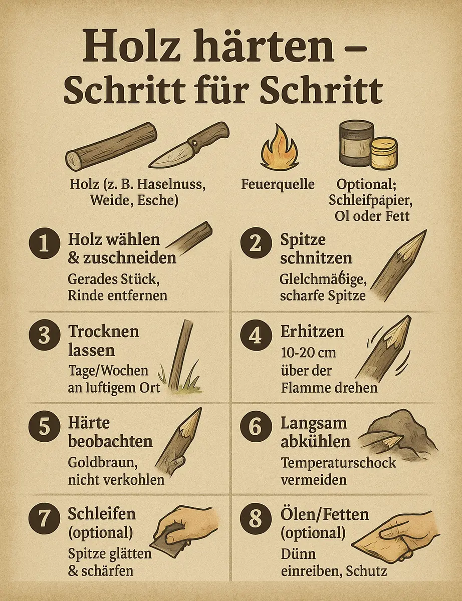

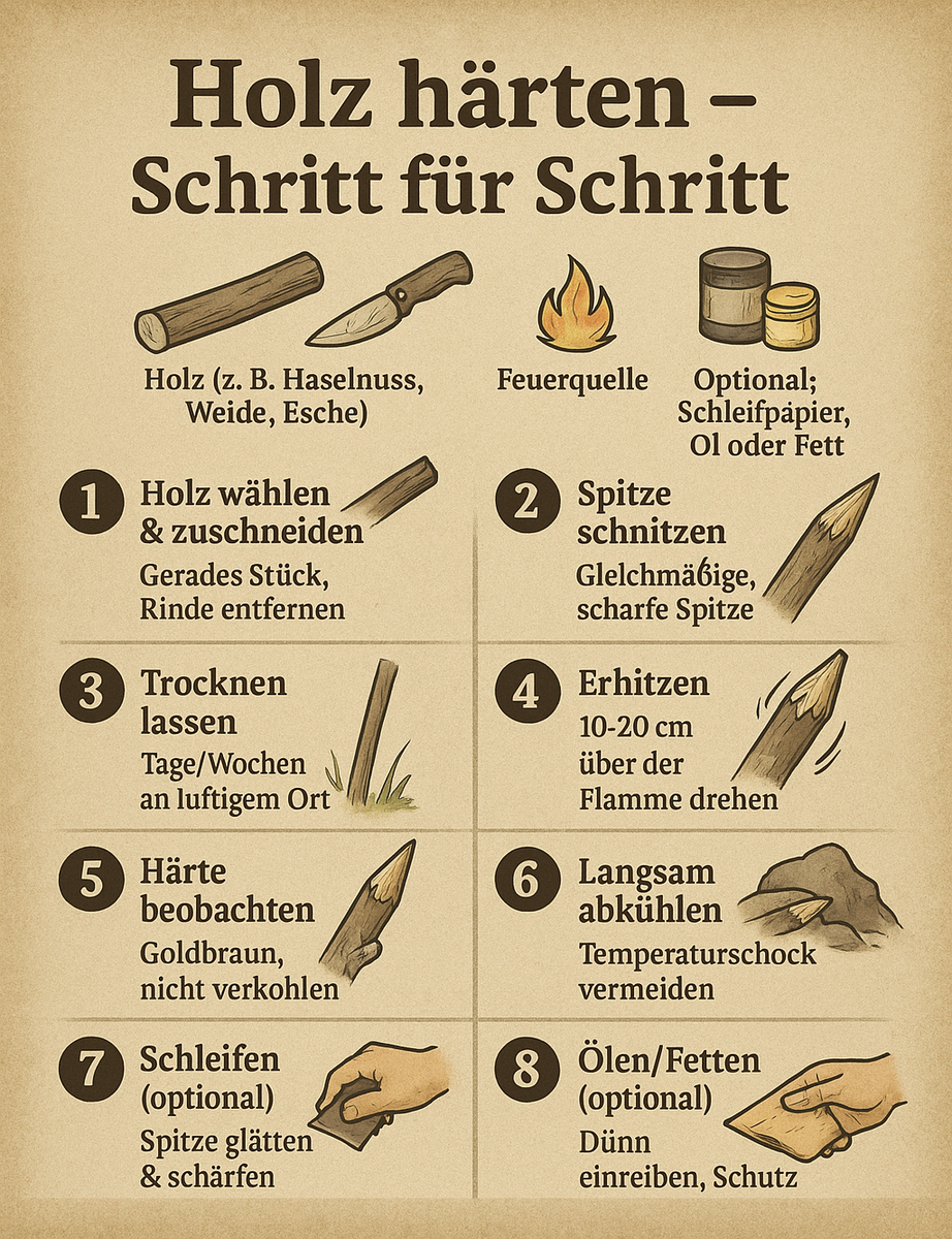

    Detailierte Anleitung zum Härten von Holz
    Materialien und Werkzeuge:
    • Geeignetes Holz (z.B. Haselnuss, Weide, Esche oder Hickory)
    • Messer oder Schnitzwerkzeug
    • Feuer oder Wärmequelle (z.B. Gasbrenner oder Herd)
    • Schleifpapier (optional)
    • Öl oder Fett (optional)
    Schritt 1: Holz auswählen und zuschneiden
    Wähle ein geeignetes Stück Holz, das lang, gerade und frei von Astlöchern oder Rissen ist. Schneide das Holz auf die gewünschte Länge für deinen Fischspeer oder Pfeil und entferne die Rinde mit einem Messer oder Schnitzwerkzeug.
    Schritt 2: Spitze formen
    Schnitze eine Spitze an einem Ende des Holzes, um den Fischspeer oder Pfeil zu formen. Die Spitze sollte gleichmäßig und scharf sein.
    Schritt 3: Holz trocknen
    Lasse das Holz einige Tage oder Wochen an einem trockenen, gut belüfteten Ort trocknen. Dies hilft, das Holz zu härten und verhindert Risse oder Verzug.
    Schritt 4: Holz erhitzen
    Erhitze das Holz über einer Wärmequelle wie einem Lagerfeuer, Gasbrenner oder Herd. Halte das Holz in einem Abstand von etwa 10-20 cm von der Flamme, um Verbrennungen zu vermeiden. Drehe das Holz langsam, um eine gleichmäßige Erwärmung zu gewährleisten.
    Schritt 5: Holz härten
    Während das Holz erhitzt wird, beobachte die Farbveränderung. Das Holz sollte eine goldbraune Farbe annehmen. Dies ist ein Anzeichen dafür, dass das Holz härter wird. Achte darauf, das Holz nicht zu verbrennen oder zu verkohlen, da dies seine Festigkeit verringern kann.
    Schritt 6: Abkühlen lassen
    Lasse das gehärtete Holz langsam abkühlen. Vermeide plötzliche Temperaturschwankungen, da diese zu Rissen oder Verzug führen können.
    Schritt 7: Abschleifen (optional)
    Schleife die Spitze des Holzes mit Schleifpapier ab, um sie noch schärfer und glatter zu machen.
    Schritt 8: Ölen oder Fetten (optional)
    Trage eine dünne Schicht Öl oder Fett auf das gehärtete Holz auf, um es vor Feuchtigkeit zu schützen und seine Haltbarkeit zu erhöhen.
