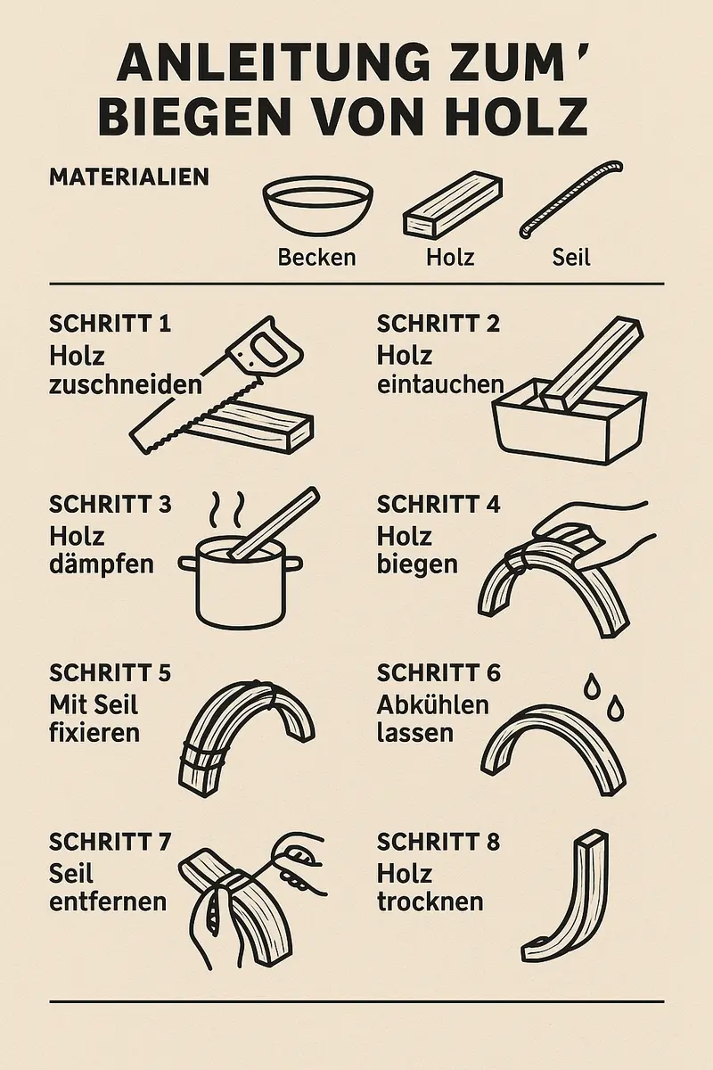

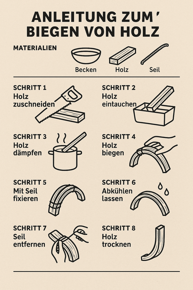

    Anleitung zum Biegen von Holz
    1. Materialauswahl: Wähle ein geeignetes Holz, das sich leicht biegen lässt. Idealerweise sollte das Holz grün (frisch geschnitten und noch nicht getrocknet) und gerade sein. Gute Holzarten sind z.B. Esche, Weide, Haselnuss oder Eibe.
    2. Vorbereitung: Schneide das Holz in die gewünschte Länge und entferne Rinde und Äste. Falls nötig, dünne das Holz mit einem Messer oder einer Axt, um es flexibler zu machen.
    3. Biegevorrichtung: Baue eine einfache Vorrichtung, um das Holz während des Biegeprozesses in Position zu halten. Du kannst z.B. zwei Bäume oder Pfähle verwenden, die in einem bestimmten Abstand voneinander stehen, und ein Seil oder eine Schnur, um das Holz in Position zu halten.
    4. Erwärmung des Holzes: Um das Holz flexibler zu machen, musst du es erwärmen. Dies kann durch Einweichen in Wasser, Dämpfen oder Erwärmen über einem Feuer geschehen. Achte darauf, dass das Holz nicht verbrennt oder austrocknet.
    a. Einweichen: Lege das Holz für mindestens 24 Stunden in Wasser. Dies macht das Holz geschmeidiger und erleichtert das Biegen.
    b. Dämpfen: Wickel das Holz in feuchte Tücher und lege es in einen Dampfkochtopf oder einen Behälter mit heißem Wasser. Lasse das Holz für 1-2 Stunden dämpfen.
    c. Erwärmen über Feuer: Halte das Holz über ein kontrolliertes Feuer, um es gleichmäßig zu erwärmen. Achte darauf, dass das Holz nicht verbrennt oder zu trocken wird.
    5. Biegen des Holzes: Sobald das Holz erwärmt und geschmeidig ist, kannst du es vorsichtig biegen. Befestige das Holz an der Biegevorrichtung und biege es langsam in die gewünschte Form. Achte darauf, dass das Holz nicht bricht oder reißt.
    6. Fixieren und Trocknen: Lasse das Holz in der Biegevorrichtung, bis es vollständig getrocknet ist. Dies kann mehrere Tage bis Wochen dauern, abhängig von der Holzart und den Umgebungsbedingungen. Durch das langsame Trocknen behält das Holz seine gebogene Form.
    7. Nachbearbeitung: Nachdem das Holz vollständig getrocknet ist, kannst du es weiter bearbeiten. Schleife die Oberfläche, um Unebenheiten zu entfernen, und trage bei Bedarf eine Schutzschicht (Öl, Wachs oder Lack) auf, um das Holz vor Feuchtigkeit und Schäden zu schützen. Du kannst auch zusätzliche Details hinzufügen, wie z.B. Schnitzereien oder Gravuren, um dein Werk individuell zu gestalten.
    8. Zusammenbau und Verwendung: Sobald das Holz fertig bearbeitet ist, kannst du es für den vorgesehenen Zweck verwenden. Bei einem Bogen beispielsweise befestige die Bogensehne an den Enden des gebogenen Holzes. Für Möbel oder andere Konstruktionen kannst du das gebogene Holz mit anderen Holzelementen verbinden, indem du sie mit Seilen, Schnüren oder sogar Holzdübeln fixierst.
    9. Pflege und Instandhaltung: Um die Langlebigkeit deines gebogenen Holzprojekts zu gewährleisten, solltest du es regelmäßig pflegen. Achte darauf, dass das Holz trocken bleibt, um Risse und Fäulnis zu vermeiden. Trage bei Bedarf weitere Schutzschichten auf, um das Holz vor Witterungseinflüssen und Schäden zu schützen.
