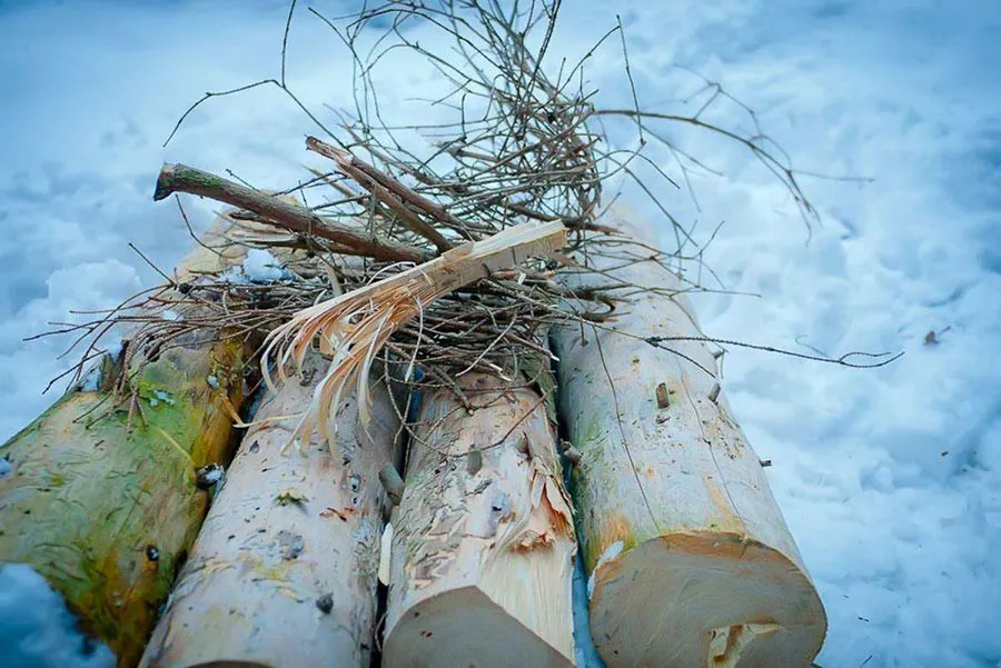

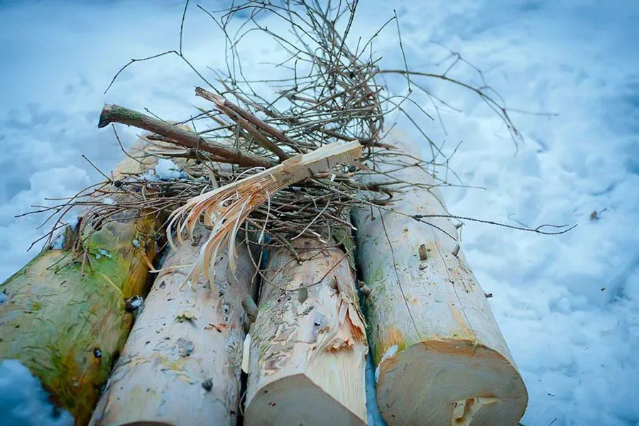

      • Lösung: Erstellen Sie eine erhöhte Plattform für Ihr Feuer. Dies kann durch das Stapeln von trockenen Steinen oder dicken Ästen erreicht werden. Diese Plattform wird als Barriere zwischen dem Feuer und dem Schnee dienen und verhindern, dass das Feuer direkt auf dem Schnee sitzt.

      • Isolationsplattform: Eine Barriere aus trockenen Steinen oder Ästen dient nicht nur als physische Trennung zwischen dem feuchten oder kalten Boden und dem Feuer, sondern auch als Plattform, die das Feuer erhöht und so eine bessere Luftzirkulation ermöglicht.

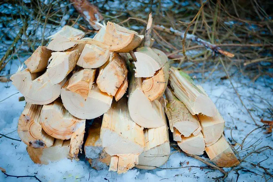

    • Wählen Sie trockenes Brennmaterial:
      • Hochgelagertes Holz: Holz, das hoch über dem Boden gelagert ist, wie abgebrochene Äste in Bäumen, bleibt oft trocken, da es nicht direkt mit Schnee in Kontakt kommt.
      • Harzreiche Hölzer: Hölzer wie Kiefer oder Fichte enthalten natürliche Harze, die als Brennstoff dienen und das Holz auch bei Feuchtigkeit brennbar machen.

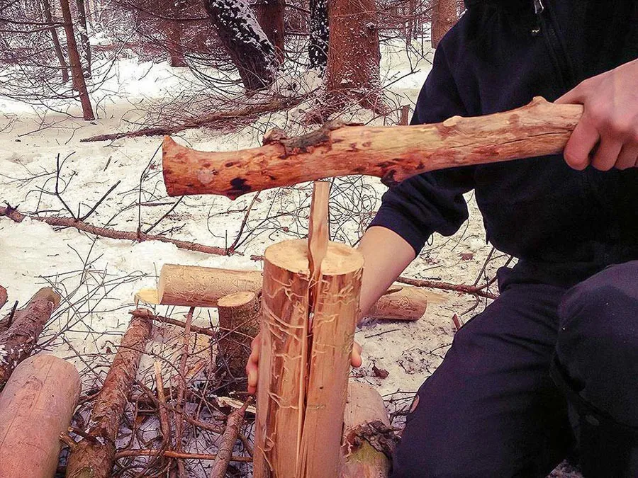

      • Ein scharfes, robustes Messer kann verwendet werden, um Holz zu spalten, Zunder zu schaffen oder feuchte Rinde von Holz zu entfernen. Einige Messer haben auch einen integrierten Feuerstahl. Ist das Brennholz zu hart und man hat kein richtiges Werkzeug zum kompletten Spalten dabei, kann man Holz auch mit einem selbstgebauten Holzkeil spalten.

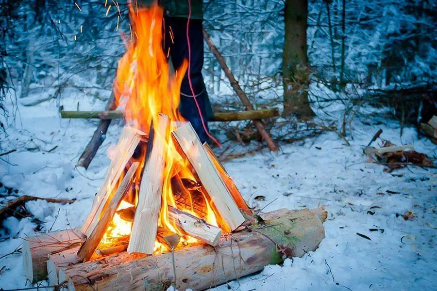

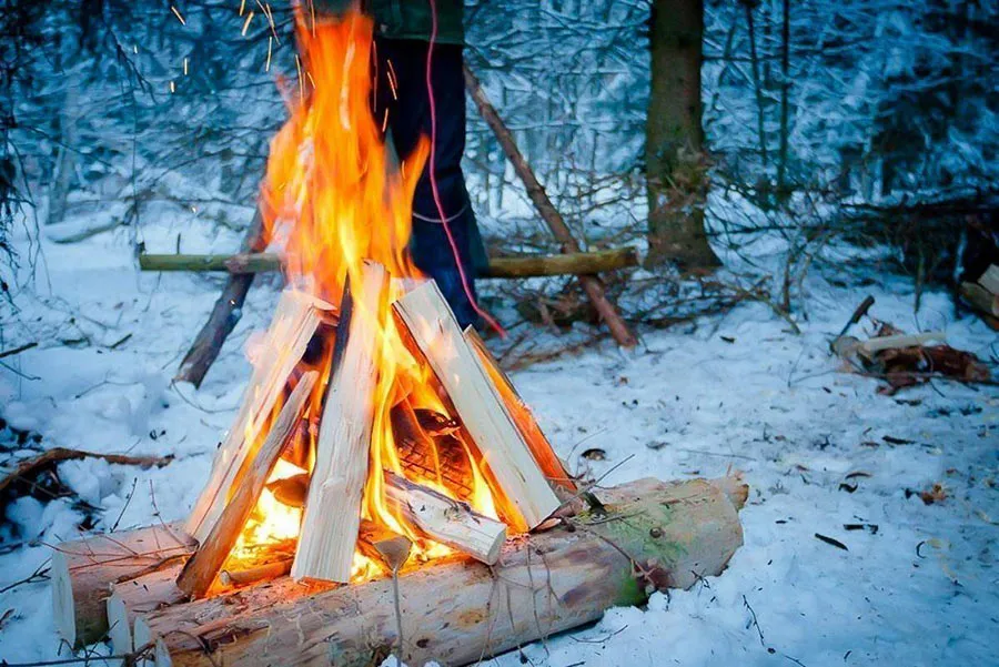

    • Feuerlay-Techniken: Die Art und Weise, wie Sie Ihr Feuer anordnen, kann einen großen Unterschied in seiner Effizienz machen. Die Tipi-Methode verwendet eine kegelförmige Anordnung von Holz, die sich ideal zum Entfachen eines Feuers eignet. Die Kreuzholzmethode stapelt Holz in einem Gittermuster, was eine gute Belüftung ermöglicht. Die Plattformmethode verwendet eine Basis aus größeren Holzstücken mit kleinerem Brennmaterial oben drauf, ideal für nasse Bedingungen, da die Plattform das Feuer vom feuchten Boden isoliert. Jede dieser Techniken hat ihre eigenen Vor- und Nachteile und sollte je nach den spezifischen Bedingungen und dem verfügbaren Material ausgewählt werden.

    Was ich selten irgendwo lese: Feuer über Schnee - ja, klar, Plattform bauen, aber was baut ihr da am liebsten? Ich hab’s mal mit nassem, dicken Holz versucht… war Mist, wurde matschig. Am besten gehen wirklich trockene, stehende tote Äste (wenn man sie findet). Einmal hab ich eine alte Aluschale vom Grill genommen (lag zufällig im Rucksack) – darauf Schneeschicht leicht angetaut und mit der Zeit dann immer wieder Asche nachgelegt, hielt überraschend lang. Habt ihr bessere „Bodenschutz“-Tricks? Oder einen guten Tipp, wenn man echt NUR Schnee und Äste findet?
