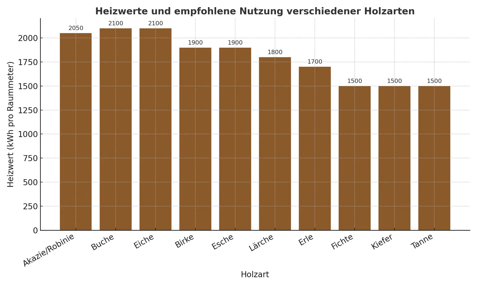

    Heizwerte gängiger Holzsorten
    HolzsorteHeizwert kWh/rmEigenschaften & Besonderheiten
    Akazie/Robinie~2050Sehr hart, lange Brenndauer, ideal für Dauerfeuer
    Buche~2100Universell einsetzbar, hoher Glutwert, perfekt zum Kochen
    Eiche~2100Langsame Verbrennung, hohe Wärmeabgabe, gut für Langzeitheizen
    Birke~1900Schnelles Anbrennen, angenehmer Geruch, wenig Funkenflug
    Esche~1900Leicht spaltbar, gute Glutbildung, mittlere Brenndauer
    Lärche~1800Harzreich, gute Flamme, funkenreich – Vorsicht bei offenen Feuern
    Erle~1700Schnell abbrennend, gute Flamme, ideal für Räuchern
    Fichte~1500Harzig, leicht entzündlich, perfekt zum Anfeuern
    Kiefer~1500Harzig, lange Flamme, gut zum Kochen im Freien
    Tanne~1500Weichholz, schnelles Anbrennen, eher für Übergangszeit
    Zitat
    Hinweis: Die Werte sind Durchschnittswerte und können je nach Herkunft, Unterart und Lagerung variieren.
