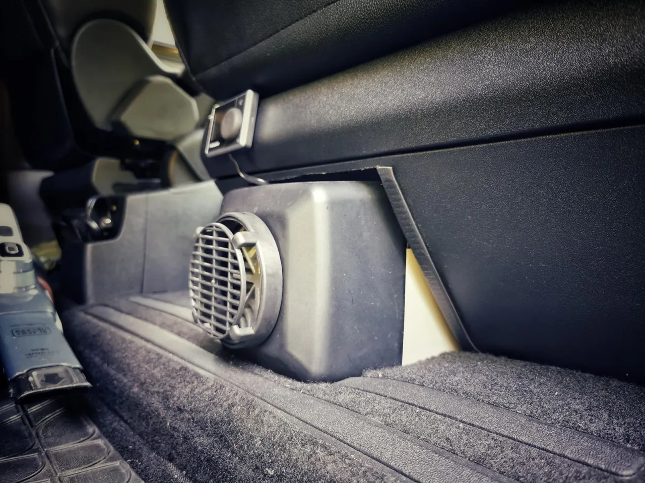

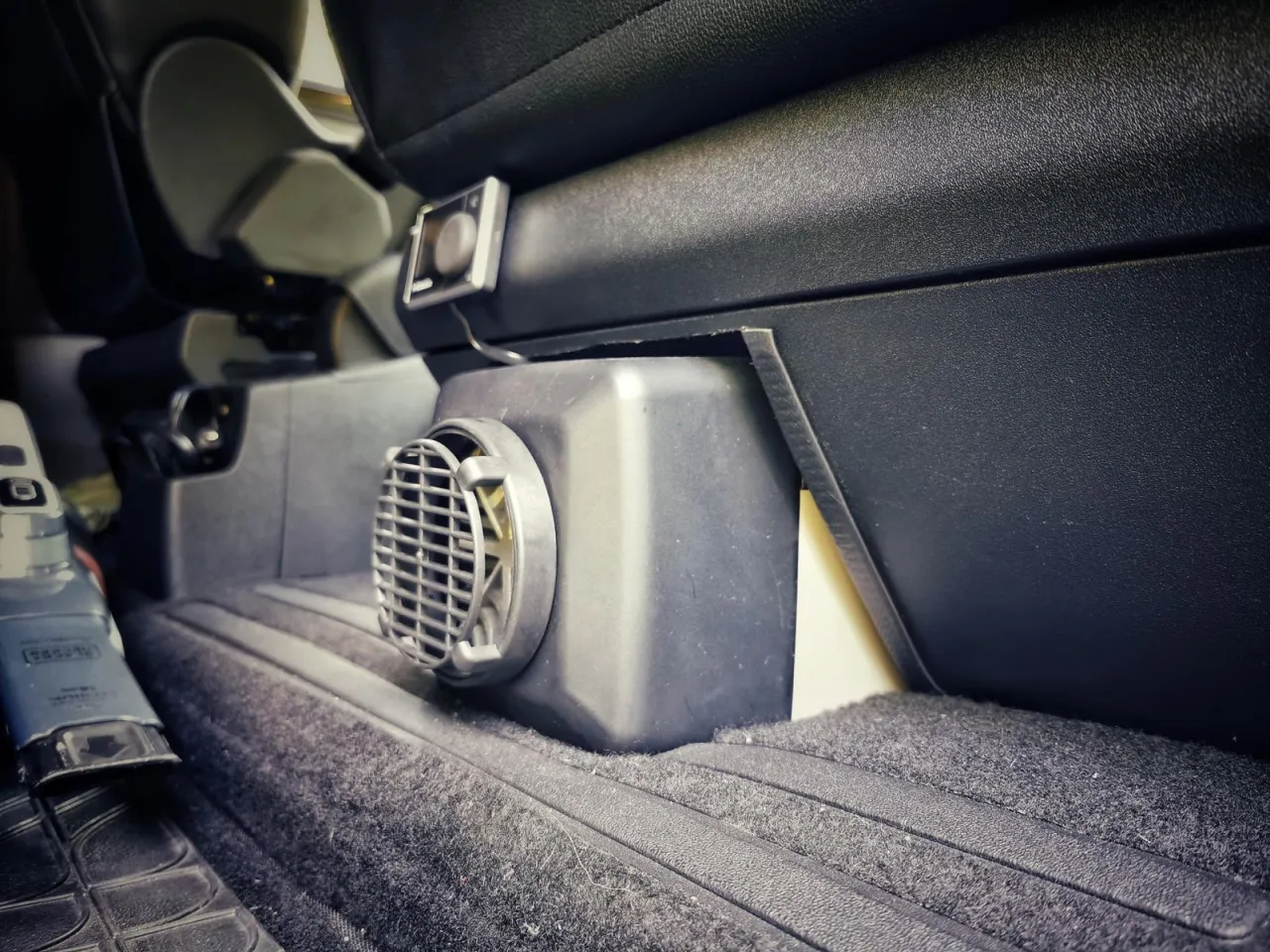

    Die Modifikationen begannen mit der Integration eines klappbaren Original Ford Dachträgers, ausgerüstet mit Thule K-Guard 840 Kajakträgern. Um autarkes Camping zu ermöglichen, wurde eine Webasto Luftstandheizung mit einer Leistung von 3,5 kW unter dem Beifahrersitz installiert. Das Abgassystem wurde so angepasst, dass es neben dem Auspuff bis zum Heckende verläuft. Eine zusätzliche 95A AGM Batterie unter dem Beifahrersitz versorgte die Standheizung und eine Kompressorkühlbox. Ein Ladebooster für die Zusatzbatterie sowie eine Votronic Lade- und Spannungsanzeige im Heckbereich vervollständigten das Batteriesystem.

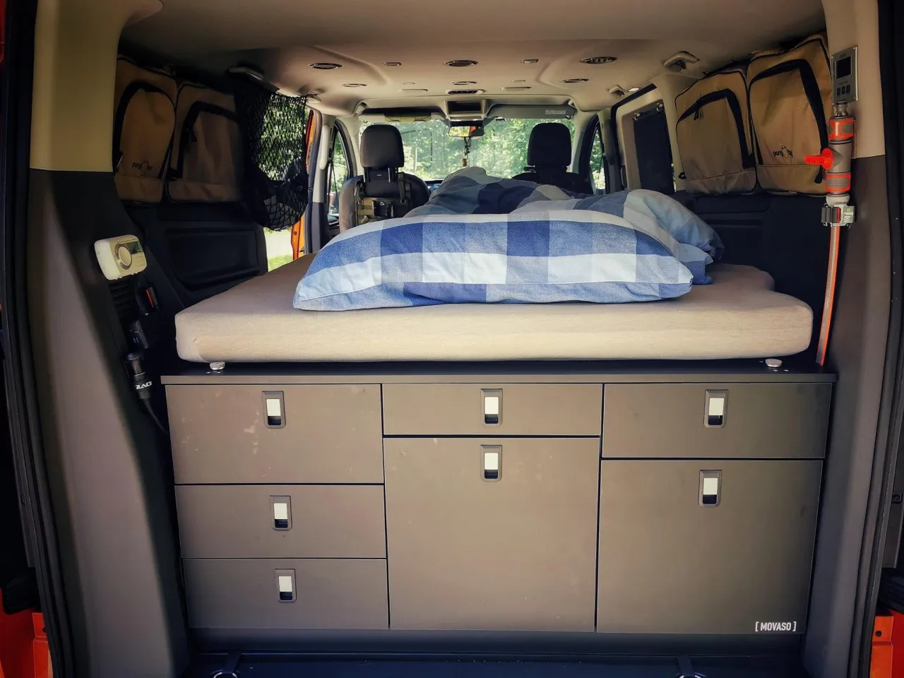

    Die Küche wurde gründlich überarbeitet, inklusive des Einbaus einer Heckküche mit klappbarem Bett von MOVASO und einer passenden Kompressorkühlbox von Dometic. Das Bett wurde um mindestens 30 cm gekürzt und mit Spanngurten sicher am Boden befestigt. Das Küchenwaschbecken wurde von einem integrierten 10-Liter-Wasserkanister mit Tauchpumpe auf einen externen Nuova Rade 60-Liter-Wassertank mit einer externen 12-Volt-Druck-Wasserpumpe umgerüstet. Eine externe Wassertankfüllmöglichkeit wurde ebenfalls integriert, und alle Wassersystemanschlüsse wurden mithilfe von Gardena-Komponenten realisiert. Eine zusätzliche Anschlussmöglichkeit für eine Dusche im Heckbereich wurde ebenfalls geschaffen.

    • Sicherheit: Fahrer- und Beifahrerairbag, Seitenairbags, ABS, ESP, Berganfahrassistent, Einparkhilfe, Rückfahrkamera und Spurhalteassistent
    • Exterieur: 17-Zoll-Leichtmetallräder, Nebelscheinwerfer, Seitenschweller, verchromter Kühlergrill und Seitenspiegelkappen
    • Abmessungen (L x B x H): 5.339 mm x 1.986 mm x 1.971 mm (je nach Modellvariante)

    2. Webasto Luftstandheizung 3.5kw unter dem Beifahrersitz. Abgasrohr bis Ende Heck neben Auspuff.

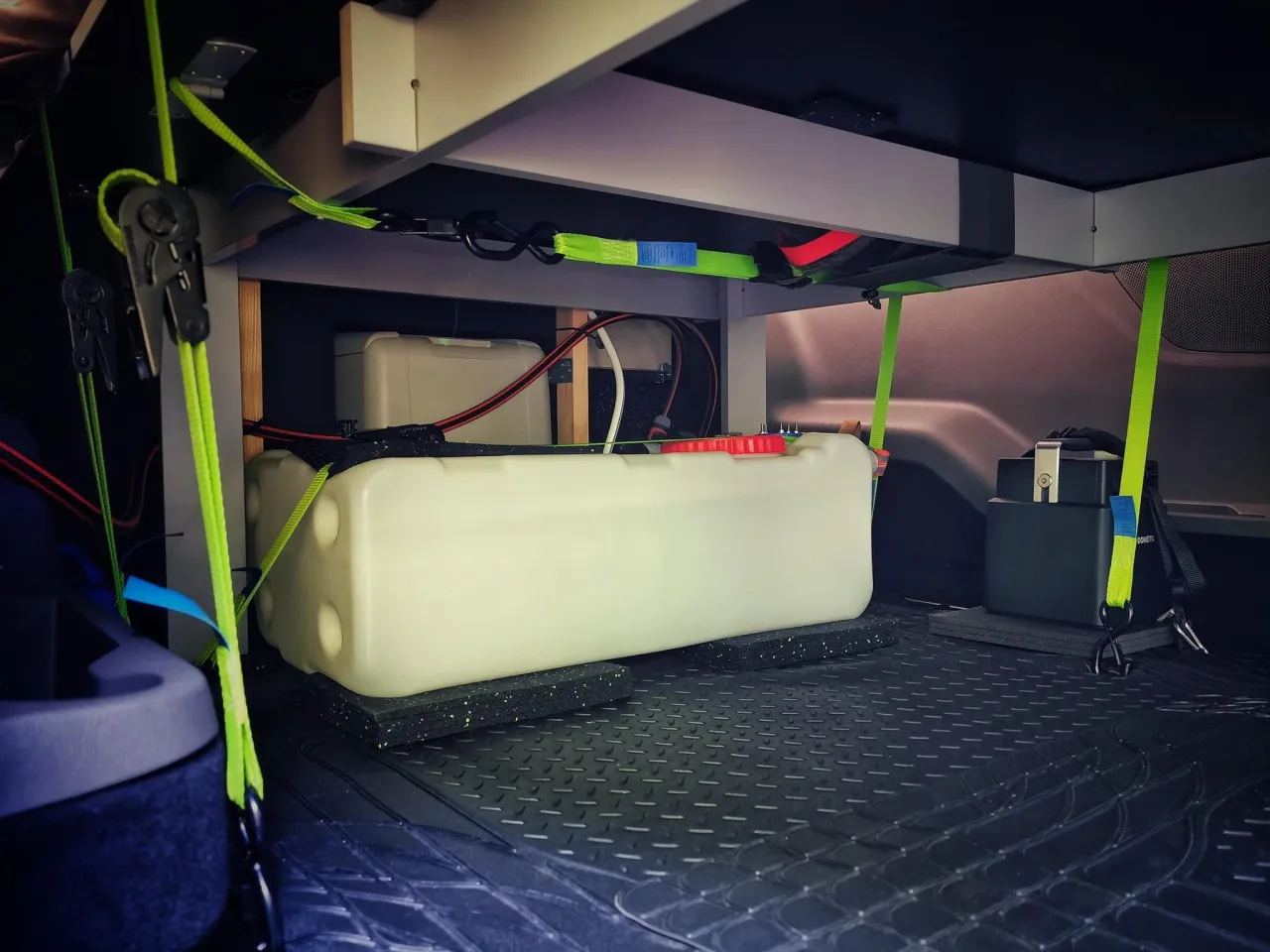

    3. 95A AGM Batterie unter dem Beifahrersitz für Standheizung und Kompressorkühlbox.
    4. Ladebooster für Zusatzbatterie. Votronic Lade- und Spannungsanzeige des Batteriesystems im Heckbereich.

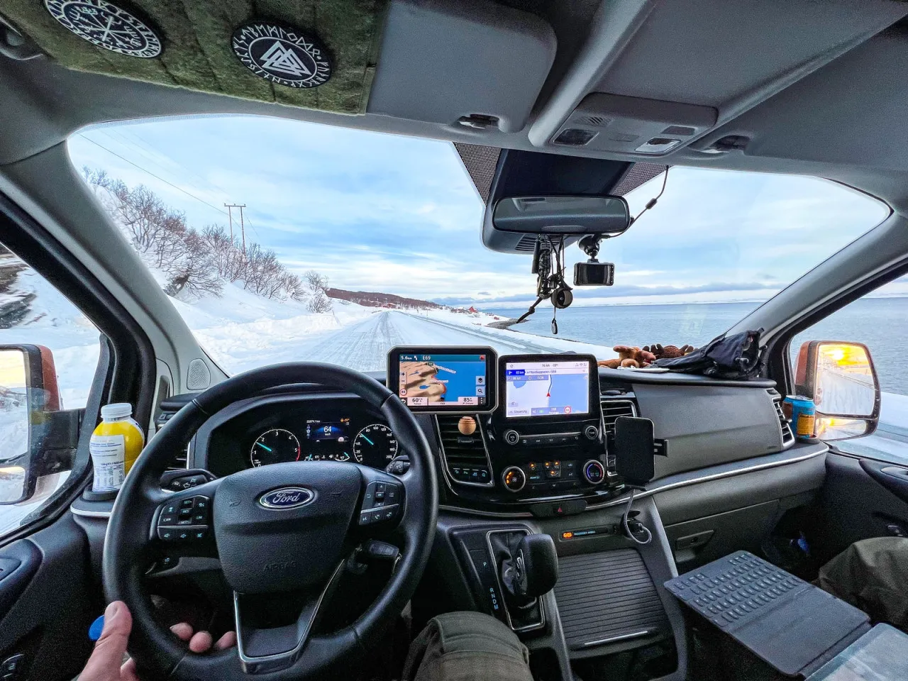

    5. Änderung des Ladelevels der 2 Ford Hauptbatterien von 80 auf 95 Prozent mit Forscan. Damit verbesserte Leistung aller 3 Batterien.
    6. Programmierung des Police- und Dark Mode mit Forscan. Bedienung im Touchscreen.
    7. Programmierung von Abbiegelicht mit Forscan.
    8. Programmierung der Bedienmöglichkeiten der Sitzheizung im Touchscreen.

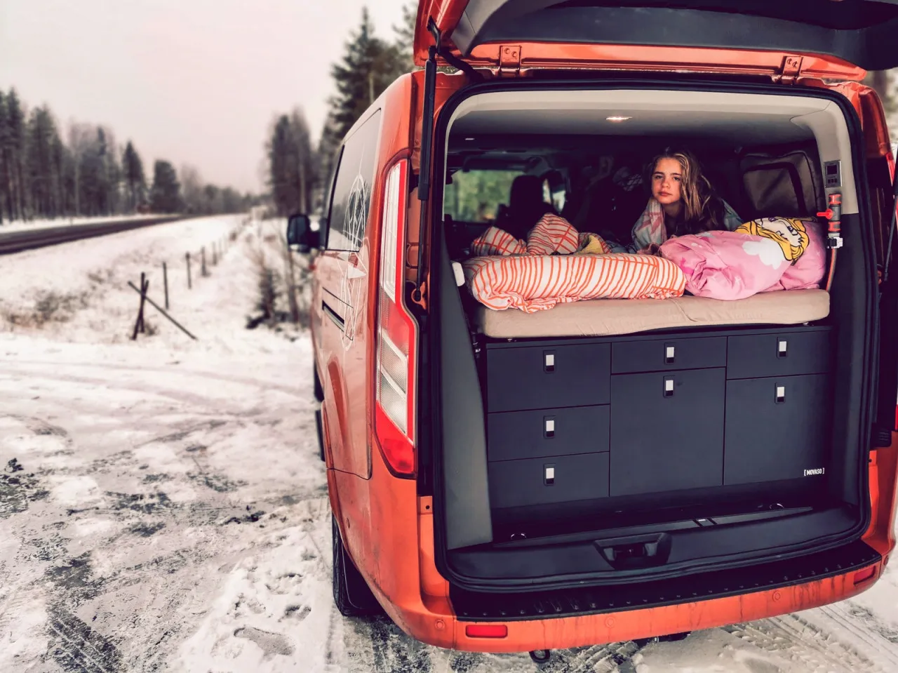

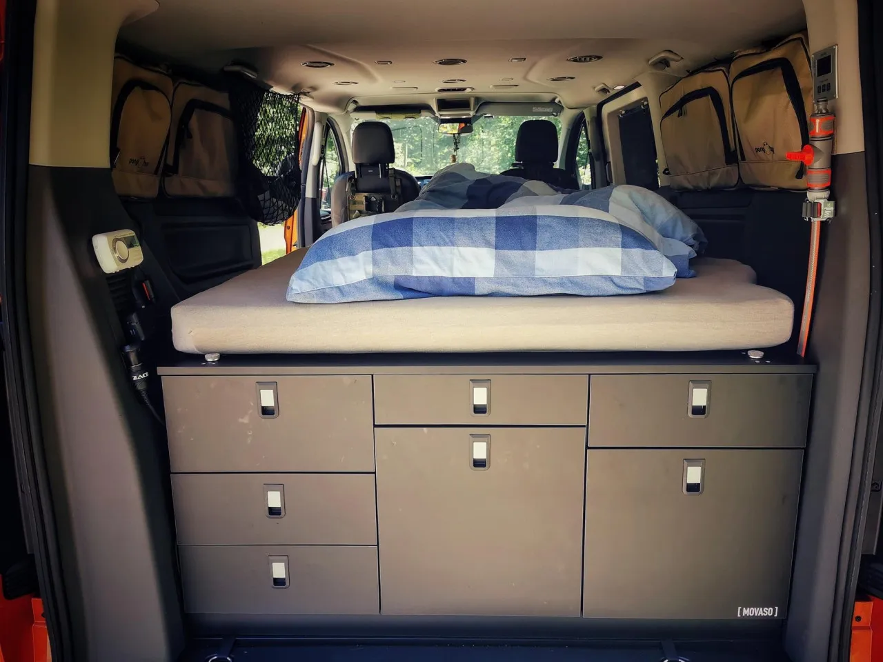

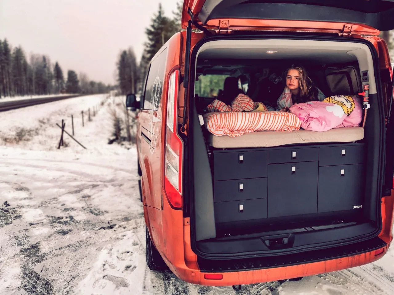

    19. Einbau von Heckküche mit klappbarem Bett von MOVASO und genau passender Kompressorkühlbox von Dometic in der Küche.

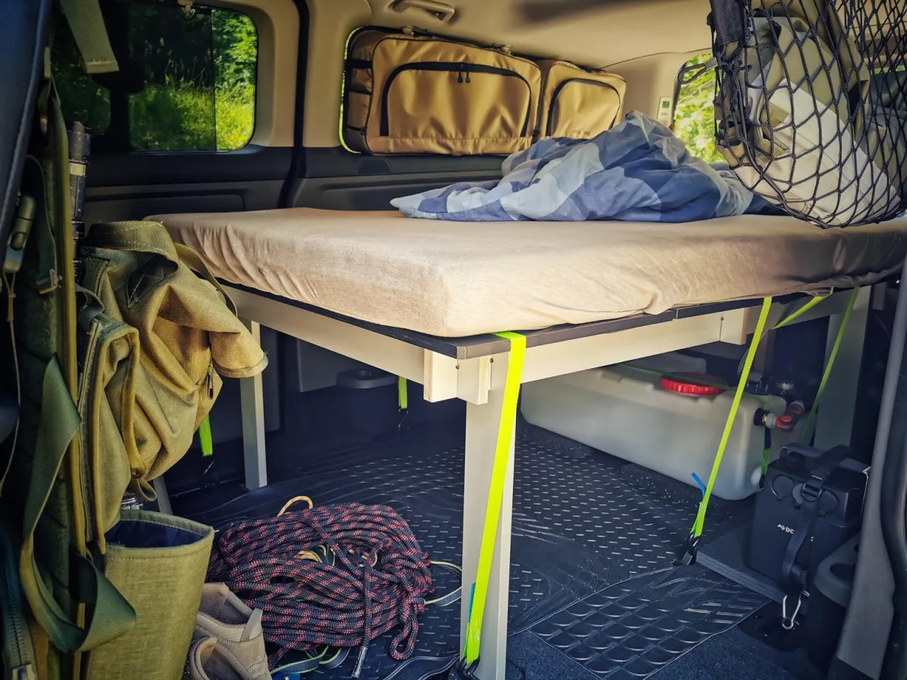

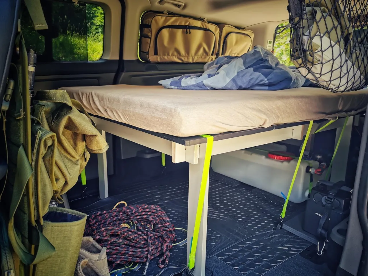

    20. Kürzung und Versetzung des Bettes an der Verbindung zur Heckküche um mindestens 30 cm auf ca. 2 m Länge.

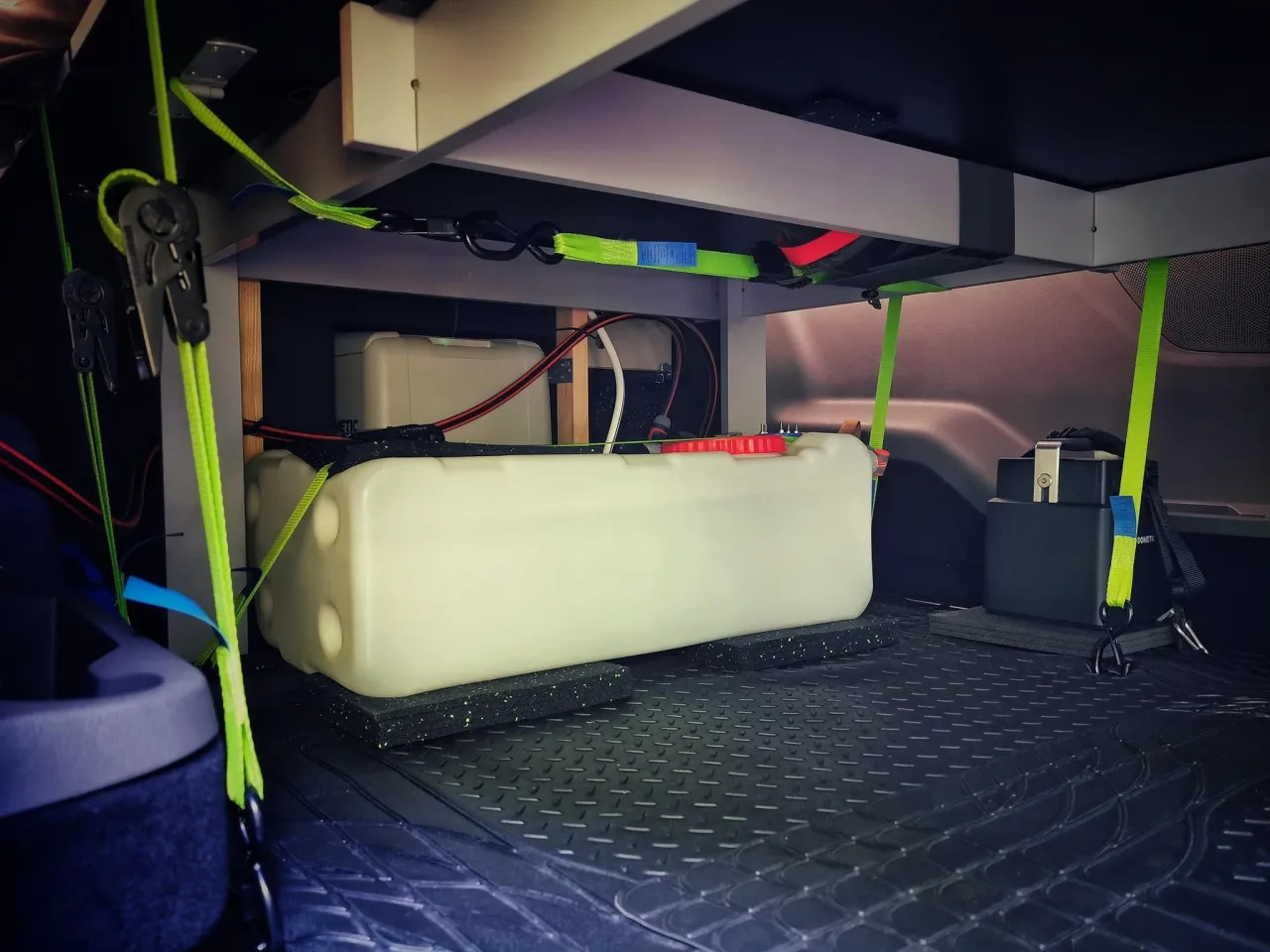

    21. Feste Verbindung vom Bett mit Spanngurten zum Boden.
    22. Umbau des Küchenwaschbeckens vom integrierten 10 Liter Wasserkanister mit Tauchpumpe (entfernt) auf einen externen Nuova Rade 60 Liter Wassertank mit externer 12 V Druck-Wasserpumpe.
    23. Einbau Wassertankfüllmöglichkeit extern. Anschluss jetzt im Bereich des Waschbeckens. Alle Wassersystemanschlüsse von Gardena.
    24. Einbau Anschlussmöglichkeit für Dusche im Heckbereich. Verbunden mit dem Wassersystem.
    25. Anpassung von Schublade in der Küche, damit Primus Tupike 2-Flammkocher liegend Platz hat. Diese war 3 cm zu kurz.
    26. Diverse Netze für Zubehör oder Bekleidung etc.
    Bilder nach dem Umbau
