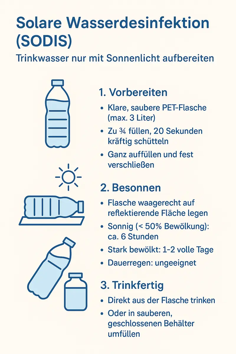

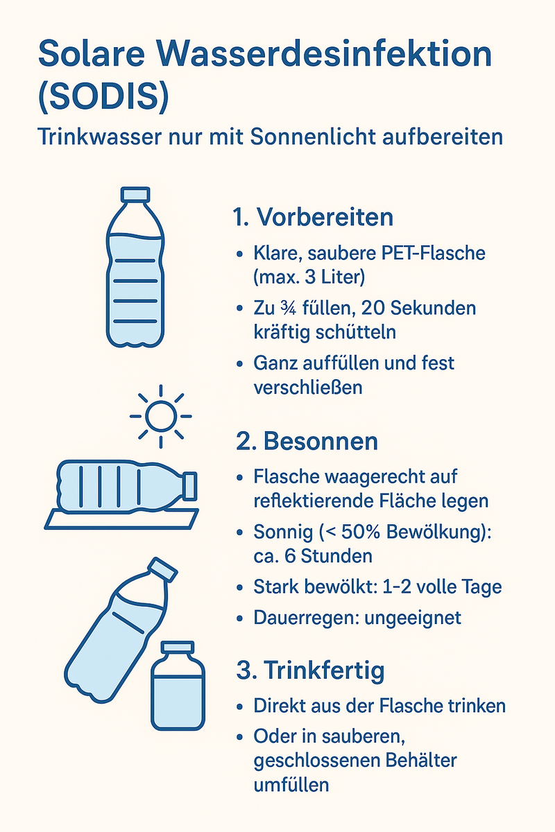

    1. Vorbereitung des Wassers
      • Sauberes, möglichst klares Wasser in durchsichtige PET-Flaschen (maximal 3 Liter) füllen. Glasflaschen sind ebenfalls geeignet, sofern sie keine UV-Schutzschicht besitzen.
      • Die Flasche zu etwa drei Vierteln füllen, 20 Sekunden kräftig schütteln, dann vollständig auffüllen und fest verschließen.
    2. Exposition in der Sonne
      • Die Flaschen waagerecht auf eine reflektierende Oberfläche legen – zum Beispiel Wellblech, Alufolie oder einen hellen Stein.
      • Die Belichtungsdauer richtet sich nach der Wetterlage:
        WetterlageDauerHinweise
        Sonnig (< 50 % Bewölkung)ca. 6 StundenDirekte Sonne, keine Verschattung
        Stark bewölkt1–2 volle TageKontinuierliche Belichtung
        DauerregenungeeignetBesser Regenwasser auffangen
    3. Trinkfertig machen
    • Nach Ablauf der Zeit kann das Wasser direkt aus der Flasche getrunken werden.
    • Alternativ in einen sauberen, verschlossenen Behälter umfüllen, um eine Nachkontamination zu vermeiden.
