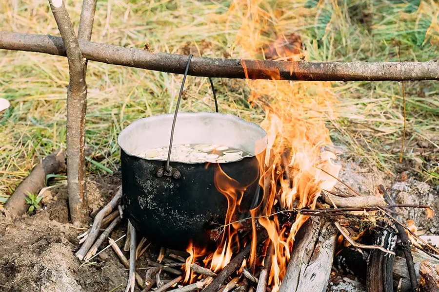

  • In der Wildnis oder auch auf Reisen in Regionen mit unsicherer Wasserversorgung ist sauberes Trinkwasser essentiell für die Gesundheit und das Überleben. Während klares Wasser auf den ersten Blick unschädlich erscheinen mag, können darin Mikroorganismen lauern, die ernsthafte Krankheiten verursachen können. Eine der ältesten und bewährtesten Methoden, um Wasser von diesen unsichtbaren Bedrohungen zu befreien, ist das Abkochen.
    Das Abkochen von Wasser ist eine einfache und effektive Methode, um Trinkwasser von verschiedenen Mikroorganismen zu befreien. Die Temperaturen und Kochzeiten variieren je nach Art der Erreger und Höhenlage. In höheren Lagen sollte die Kochzeit verlängert werden, um sicherzustellen, dass das Wasser ausreichend lange erhitzt wird und alle Mikroorganismen abgetötet werden. Eine ausreichende Inaktivierung der meisten Bakterien, Viren und Protozoen wird bereits bei Temperaturen zwischen 60°C und 85°C erreicht, während Helminthen-Eier eine höhere Temperatur von etwa 70°C und eine längere Kochzeit von mindestens 30 Minuten erfordern.
    Es ist jedoch wichtig zu beachten, dass das Abkochen von Wasser nicht alle Verunreinigungen entfernt. Chemische Verunreinigungen wie Schwermetalle, Pestizide oder organische Chemikalien können durch Abkochen nicht entfernt werden. In solchen Fällen sollte auf zusätzliche Aufbereitungsmethoden wie Filtration, Adsorption oder chemische Desinfektion zurückgegriffen werden.
