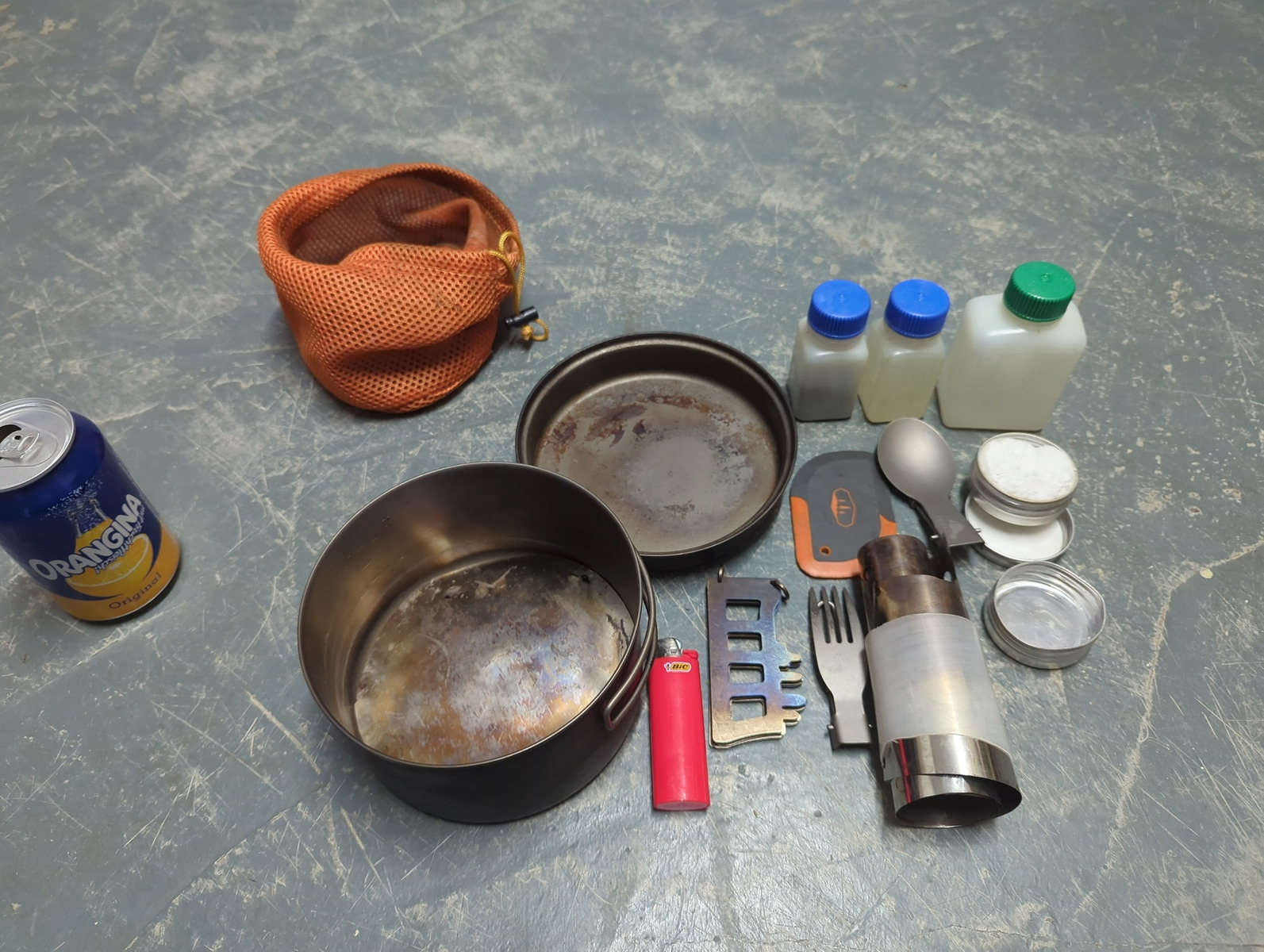

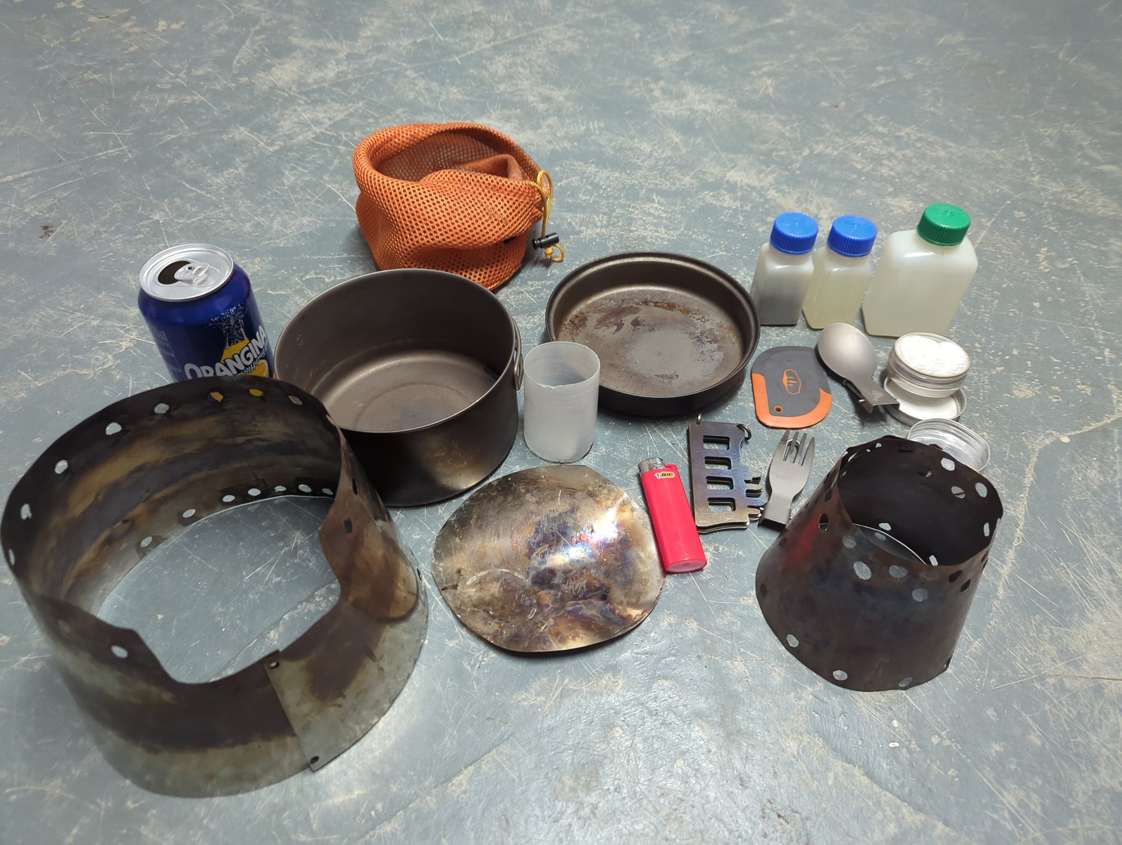

    Zum Kochen: ich bin nach vielen Experimenten (bin nebenbei Angler und koche ehe oft draussen) dazu übergegangen, doch das leichteste System zu bevorzugen. Keine großen Kochaktionen. Einfaches Essen (Reis oder Linsen gekocht - dazu etwas Gemüse reinschnipseln).
    Kochen tue ich mit dem leichtesten Ssetup was noch minimal Komfort bietet:

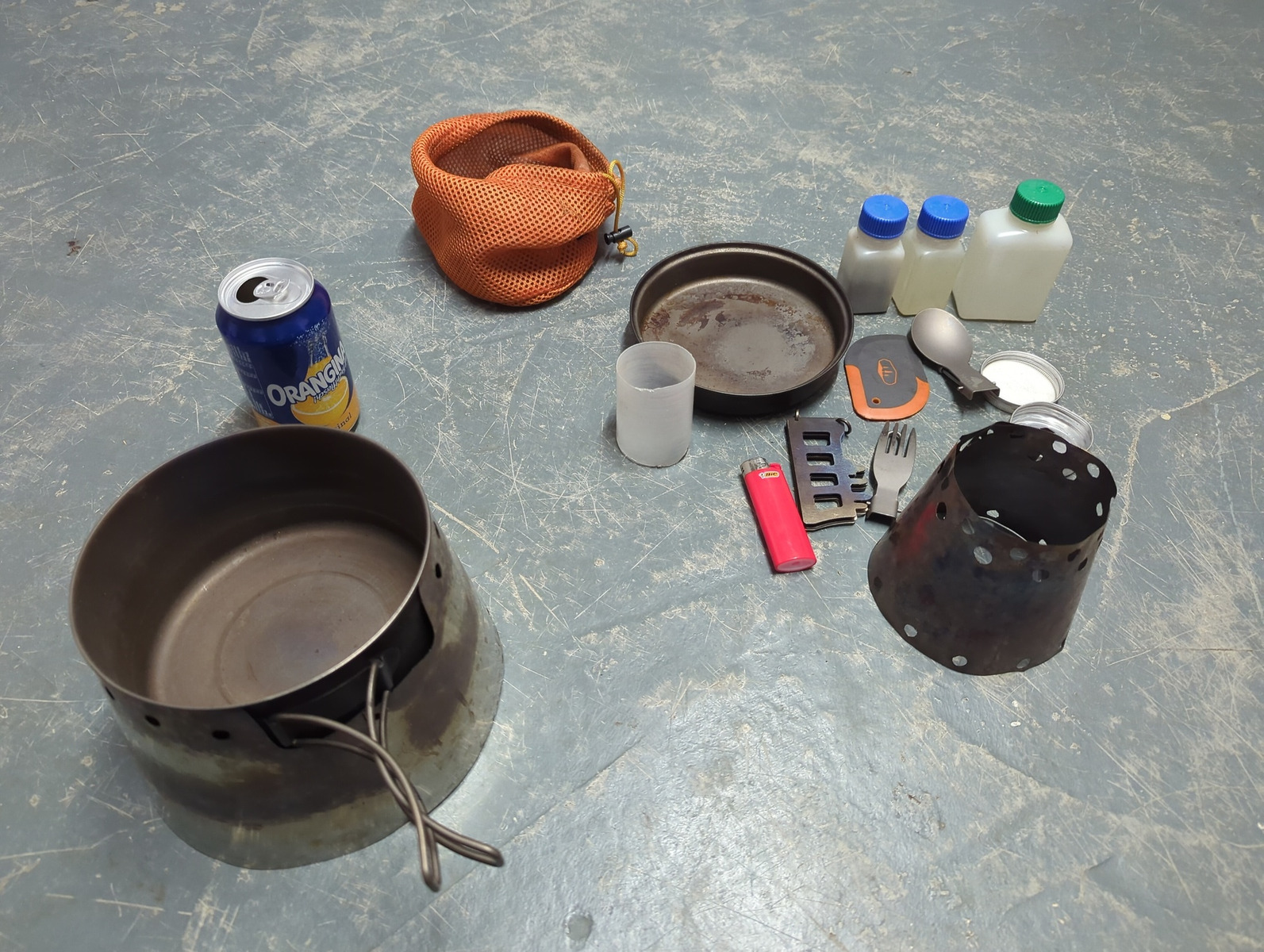

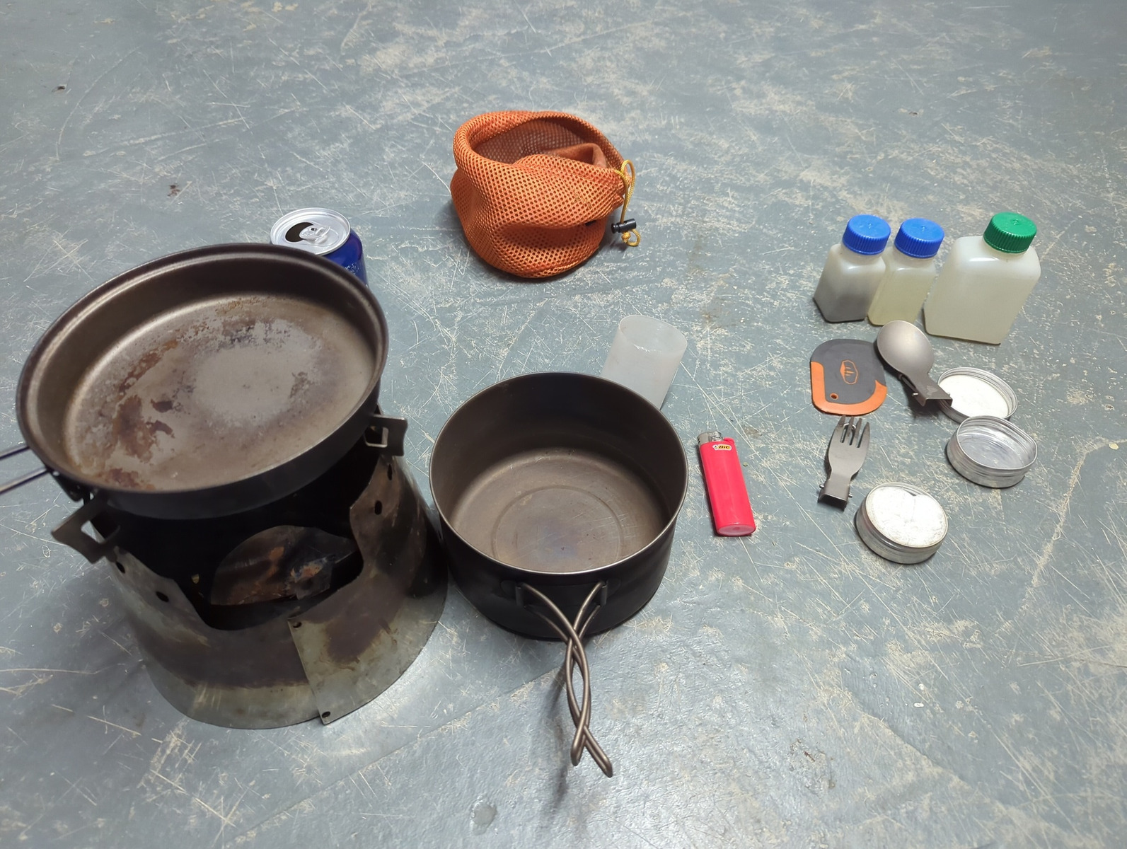

    Eigenbau-Nachbau vom Caldera Cone.

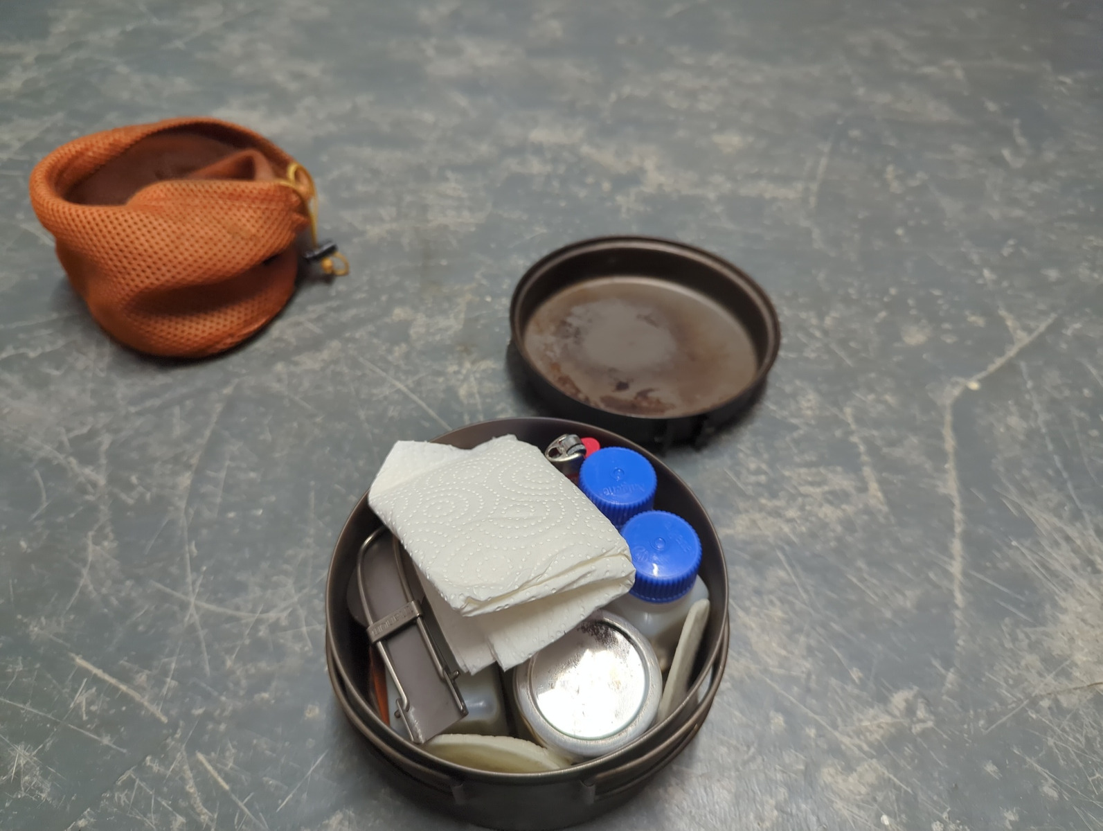

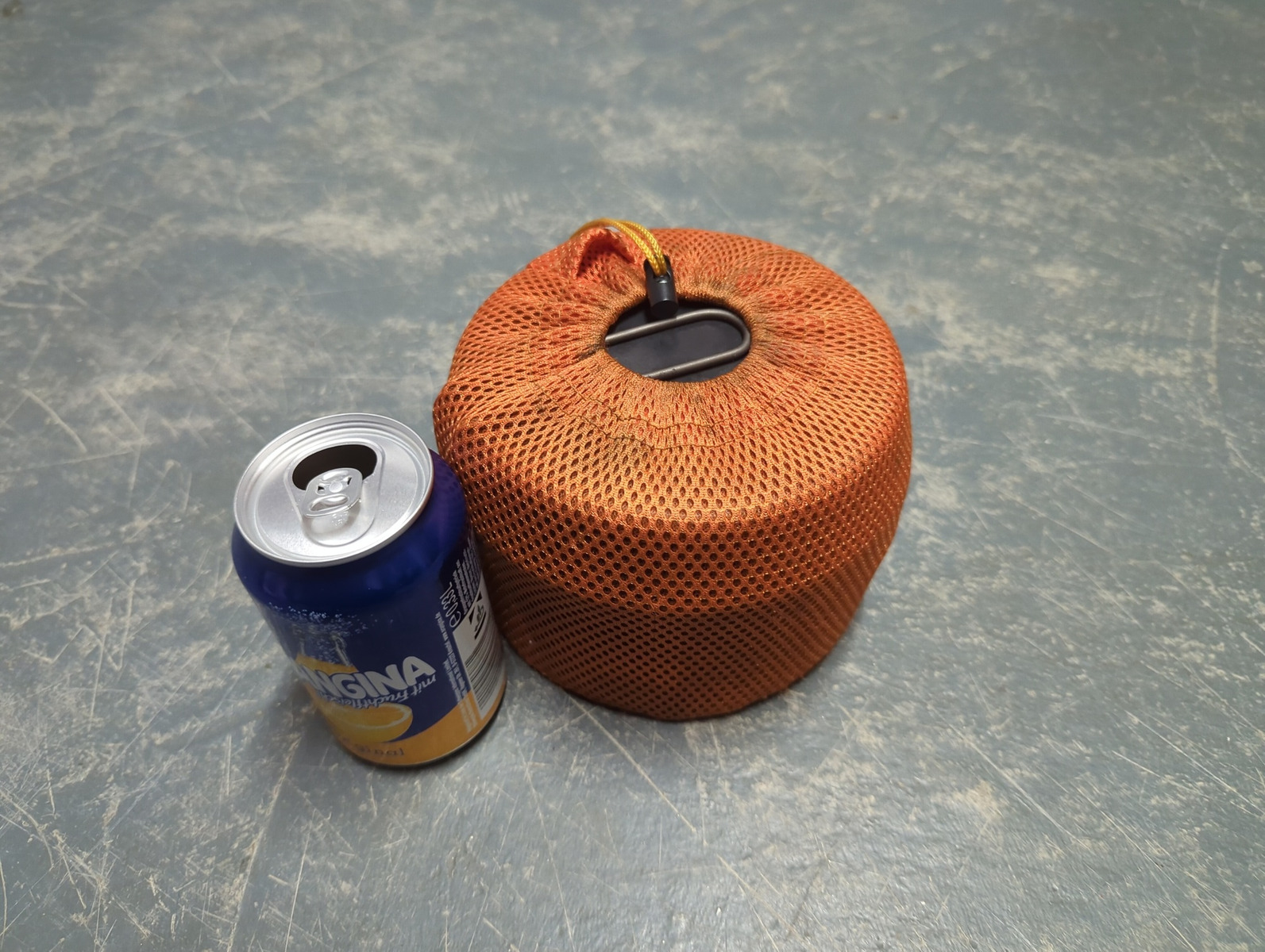

    Ganzes Koch-setup wiegt 698g inkl. "Teibstoff", Anzünder (Kerzen-Wattepad - damit kann ich problemlos Hobo-Betrieb starten), Kaffeepulser, Salz, Pfeffer, Öl zum Braten.
    Vorteile: bei dem was alles dabei ist (inkl. Kaffee-Dose mit Inhalt, Sonnenblumenöl in Flasche und Alc für 2-4x kochen (hängt von Jahreszeit auch ab).
    Total Windgeschützt - kann auch bei Wind kochen.
    Wärme wird optimal genutzt - da diese immer am Topf-Rand entlang gehen muss und dann erst ganz Oben austritt (geringer Brennstoff-Verbrauch).
    Lautlos und unsichtbar von Ferne da Flamme nicht sichtbar - nur bei Holzbetrieb ragt Flamme hinaus.
    War schon einiges an Arbeit um das System so zu optimieren. Ich kann Bauanleitung Infos hier einstellen. Habe aber nicht von jeder Sache die Anleitungen dokumentiert.
    Ausserdem - jeder Cone ist individuell an den Topf angepasst. Mein Cone passt NUR zu diesem Topf. Es muss das Prinzip verstanden werden.
    Was mir auch an diesem Setup gefällt - dass es sich blitzschnell alles abkühlt (Fluch und Segen zugleich). Das dünne Blech - sobald Feuer aus ist - ist in weniger als 1min kühl und kann verpackt werden. Topf auch extrem schnell abgekühlt. Nützlich wenn man es eilig hat - unauffällig sein möchte.
    Ich habe schon nen Test gemacht - und habe ca. 30m von einer Jugendgruppe die am See ne Feier veranstaltete (ich war direkt am Waldrand - ca. 30m entfernt) - hab dort mein Lager total im Dunkeln aufgebaut und gekocht mit Cone. Es ist niemandem aufgefallen. War irgendwie cool.
    Suppen habe ich damit auch gekocht (Fischsuppe mit Kartoffeln und so). Aber dann braucht man etwas mehr Alk. Mein Lieblings-Kocher-Setup.

    Material:
    TOAKS Topf 1350ml (titan) 0,1kg
    TOAKS Pfanne 0,076kg
    Shop: h+s Folien hs-folien.de/produkte.html
    Blech: Rostfreier Federbandstahl 1.4310
    0,075xca.305mm F1500-1700N/mm²
    Warennummer 72202081 1000mm Länge
    Reicht für 2 Cones in meinem Fall.
    Eigenbau hat mich (1 Cone) meine ich (mit Topf und Pfanne) 120 EUR gekostet.
    Kauflösung (es gibt 2 Anbieter die das selbe Prinzip haben aber etwas anders lösen) kostet meist um die 240 EUR.
    Das Federblech ist irre hart - nicht einfach die Löcher rein zu kriegen. Das Schneiden geht mit normaler (guter) Schere. Biegen nur mit Karton als Zwischenlage - das es bei zu starkem Knicken durchbrechen kann - ansonsten sehr elastisch und stabil der Federstahl.
    Rostet nix. Hält einige Jahre.
    Der Bau braucht etwas Zeit und macht Spass.
